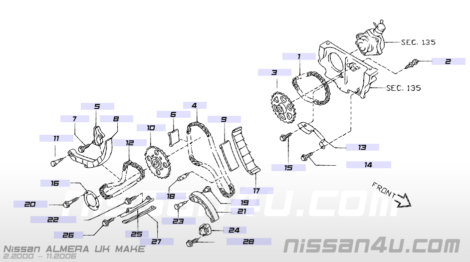

Ами тя си е отпусната общо взето. Няма кой да я натяга. Има един водач, който представлява една черна ламарина. Има две повърхности по които се сурка веригата. Те са покрити с някакъв материал напомнящ гума. Като се изтрие и почва да стърже по ламарината, след което я изпилява и.... Та така. Отгоре мисля че няма как да се види. Колелата на моята дето беше блокирала също бяха видимо здрави, веригата също.
Ето така изглежда тоя водач:
Ето схемата. Водача е от долната страна, няма как да се види лесно.
http://static.nissan4u.com/epc_img/17853167309059.png
