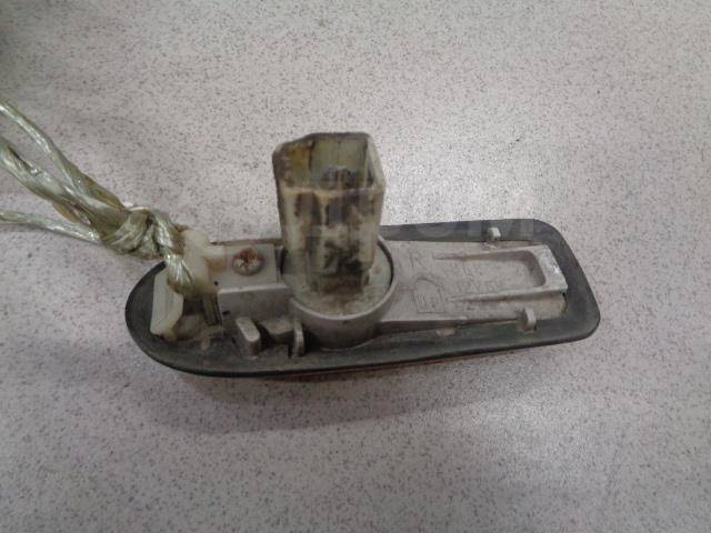

Здравейте,
След няколкочасово неуспешно ровене по форума и по ръководства... Имам следния въпрос - Как точно се сменя на крушката на мигача в предния калник. Сваля се калника, или се подхожда откъм колелото - откача се предпазната кора отдолу?
Колата е Съни 1.4 LX, N14, седан, 1992 г.
Предварително благодаря!

Много по-лесно е, нищо друго не се демонтира, виж двете снимки и ще се ориентираш - със избутване и подпъхване внимателно се вади самият мигач:
https://static.baza.farpost.ru/drom/152 ... 8_bulletin

Благодаря! Но ме притеснява пластмаса на 25 г. дали ще издържи да не се счупи? Поне се намират и мигачи... :-D
