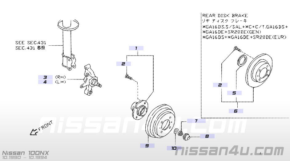

Здравей търся здрав заден мост за Nissan 100NX 1.6 - 90к.с.
И един допълнителен въпрос, че да не отварям нова тема. Моста еднакъв ли е с 1,6i и 2,0 ?

Мостът сам по себе си е еднакъв.
Шенкелите се различават, заради спирачната система - барабани и дискове

Днеска дигнахме колата на подемник и се оказа, че това което търсех "моста" си върви към купето и към него се закача окачването.

bobynfs написа:Източник на мнението Днеска дигнахме колата на подемник и се оказа, че това което търсех "моста" си върви към купето и към него се закача окачването.
Т.е. имаш деформация или изгнила част от купето?

Да изгнило е.... :( Като клекнах и на пръв поглед ми се стори, че е мост и може да се сменя но като я повдигнахме се оказа, че си е греда към купето.

С една дума колата заден мост-Няма.Независимо окачване като на Съни от тези години с носачи и стабилизираща щанга.Хах... :roll:

Ти вероятно знаеш, че за да го изрежеш и завариш "новото" се изисква доста прецизни ръка и око.
По-скоро бих заложил на това да изкрърпите детайли от изгнилото и да обработиш хубаво с ръждопреобразувател и примерно със спрей на Body 930, а вътре, където не можеш да достигнеш - с body 900 спрей за кухини.Продуктите са примерни, има огромен избор на пазара.
