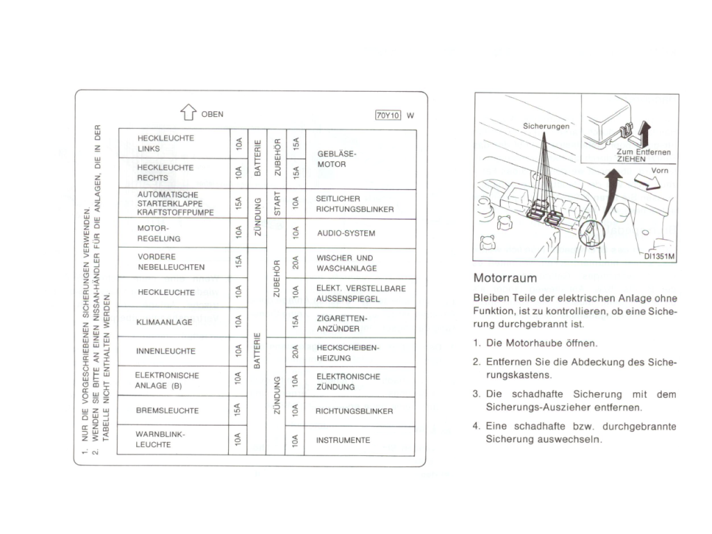

Re: Моля за малко помощ - Проблем със 100нх
Мнениеот djokii » 24 яну 2015, 11:12
Извинявам се ,ако не съм постнал линка както трябва, не съм много на "ти".
Малко помощ, кои са за ел.стъкла и центр. заключване ?
